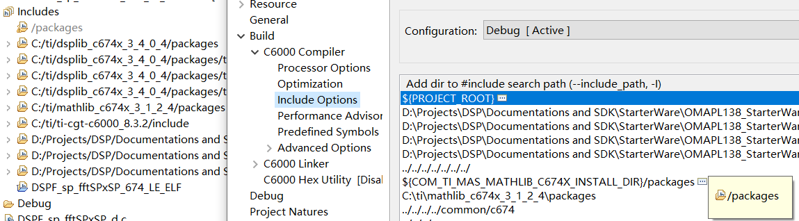

问题:在仅添加串口输出语句下,测试DSPF_sp_fftSPxSP_674_LE_ELF工程时,程序卡在了以下语句没有继续往下执行。
DSPF_sp_fftSPxSP( N, &ptr_x_i[0], &ptr_w[0], ptr_y_i, brev, rad, 0, N);
具体情况:
(1)一开始编译不成功,以上语句也没有高亮,按F3也无法追踪到对应头文件中。把_d.c文件中对上述函数的声明注释掉后,即高亮,可追溯,编译成功;
(2)工程includes目录下有一个路径为灰色,不知是否有关,对应参数如下
(3)生成的map文件中,应该有引入对应的执行语句,详情见附件的119行;
c00037a0 00000010 dsplib.ae674 : DSPF_sp_fftSPxSP.oe674 ($Tramp$S$$DSPF_sp_fftSPxSP)
               TMS320C6x Linker PC v8.3.2
>> Linked Mon Dec  7 15:13:17 2020
OUTPUT FILE NAME:   <DSPF_sp_fftSPxSP_674_LE_ELF.out>
ENTRY POINT SYMBOL: "_c_int00"  address: c0008800
