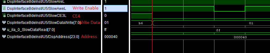

FPGA获得的EMIF地址为什么被右移了一位?
DSP通过EMIF接口往CE4 地址 0x6400 0080 写了个 byte 0x01,FPGA那边得到的地址(24位)却是 000040,正常应该是 000080,各位大神,这是什么原因呢?
下面是 EMIF 的配置:

    我又做了些测试,发现跟开始写的地址有关(应该只是表象),下面是我的代码:
        EMIFA_Init();
        volatile uint16_t* p = (uint16_t*)(0x60000000);
        int i = 0;
        uint16_t v = 0;
        for ( ; i < 300; ++i)
            *p++ = v++;
    这个case写的数据地址都是对的,包括 0x60000100后的地址写入也是对的,但是,如果我把地址p的值改为 '
    volatile uint16_t* p = (uint16_t*)(0x60000100);'
    ,就不对了,在FPGA那边看到的地址就成了 000080开始。
    下面这个是对的数据的截图:
    这个是不对的数据的截图:

    地址问题基本搞定,总结一下,仅供参考:
    1. EMIFA 有 8-bits 和 16-bits 模式
    2. 8-bits 模式需要用到 Bank 地址 BA[0-1],作为低位2 bits 和 地址A[0-]拼一块成为对该片选寄存器基址的偏移量,以字节为单位;
    3. 16-bits 模式需要用到 Bank 地址 BA[1],作为低位 1 bits 和地址 A[0-]拼一块成为对该片选寄存器基址的偏移量,以word双字节为单位;
    4. 不同模式下硬件连接是不同的
    5. 不同模式下软件最好分别以 uint8_t 和 uint16_t 去访问寄存器
