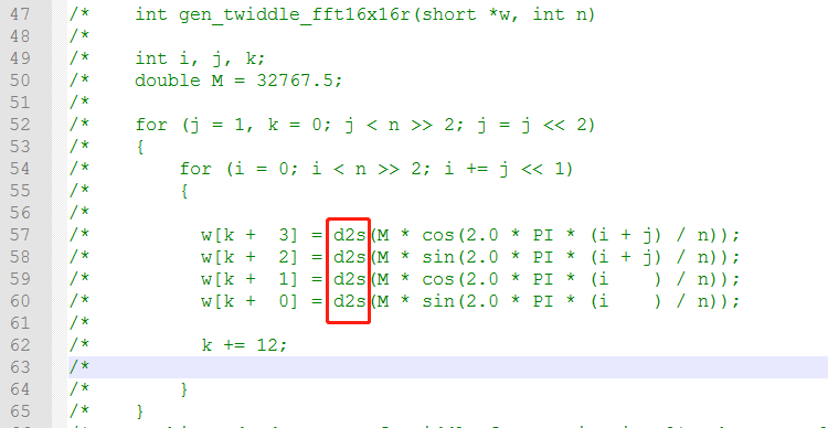

DSP_fft16x16r.c文件里的d2s( )
如图,请问在DSP_fft16x16r.c文件里的这个d2s( )是起什么作用的,在哪里能找到?
  • /* D2S -- Truncate a 'double' to a 'short', with clamping. */
    static short d2s(double d)
    if (d >= 32767.0) return 32767;
    if (d <= -32768.0) return -32768;
    return (short)d;
    可以看一下gen_twiddle_fft16x16.c的源码
