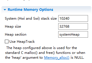

大佬们,有2个问题求助。第一个问题:我在cfg文件里创建了BIOS.heapSize =0x00008000,名字为systemHeap,用来给malloc函数提供分配的内存。我设置platform文件把程序数据和栈都放在DDR中,在cmd文件中 显示 .sysmem: load > DDR(.sysmem不是代表malloc函数产生的内存嘛,DDR的地址是正确的),但是在map文件中,明显是把systemHeap放到了L2ROM中,这就和cmd文件里面冲突了呀,而且编译的时候提示
Description Resource Path Location Type
#10247-D null: creating output section "systemHeap" without a SECTIONS specification 716_algorithm C/C++ Problem
这是咋回事啊?

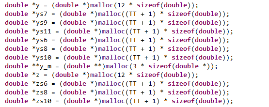

第二个问题:我写的malloc函数还不能用,设置断点看,只要执行到malloc就进入exit.c。
希望大佬们不吝赐教!
图为BIOS.heapSize配置
下面为cmd文件SECTIONS配置

下图为我写的malloc函数
