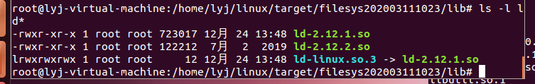

你好,我的是dm8148,rdk包是ipnc_3.8 但是包里的交叉编译链中的相关动态库以及包中的文件系统的文件夹中的lib库全都是没有符号表,没法调试在动态库中的程序崩溃,我自己下载并编译移植了glibc的 2.12.1版本,还是不行,文件系统直接挂载不起来了,你们有如下的带符号表的动态库么??、

很抱歉,我们没有这些库的调试版本。
如果发生崩溃,segfault,总线错误,则至少应获取一些信息,例如程序计数器,堆栈指针等。您可以使用这些信息来至少弄清楚代码的哪一部分造成了问题。
