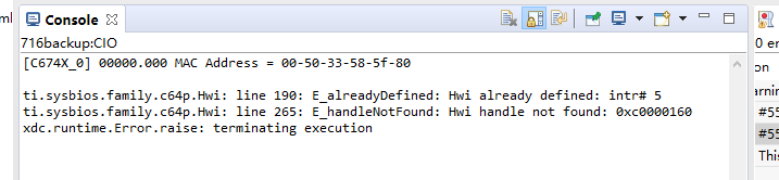

大家好,我正在测试基于sysbios的RTC例程,按说应该是用硬件中断触发一个服务函数读取实时时钟得值吧,函数主要部分如下

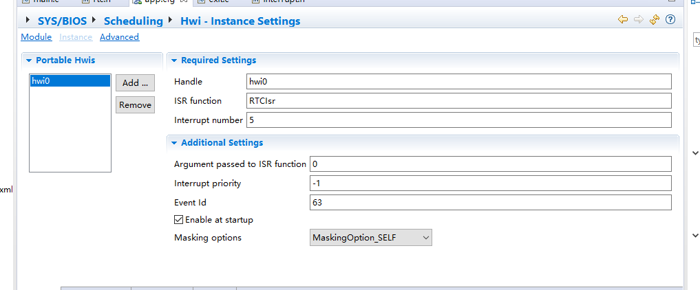

硬件中断创建如下:
/* RTC Interrupts */
#define SYS_INT_RTC_IRQS 63
但是执行程序的时候会进入exit.c,然后console提示说硬件中断已经被定义过了,可是我一共就2个硬件中断,RTC服务函数用的是中断号5,然后还有一个动态创建串口中断,中断号也不一样的。另外还有2个定时器函数,可是这和硬件中断也不互相影响吧。

  • 换了一个中断号10,可以运行程序了,还是不明白中断号5明明没有被用,为什么不行。
    然后就是虽然程序可以运行了,但是读取不到时间,在中断函数里面设置断点也进入不到断点,难道是因为我的RTC底座上没有加电池?电池不是掉电的时候保持时间用的吗?
  • 是和timer1冲突了,timer1默认是都映射到中断15,5的。请参考C:\ti\OMAP-L138 SDK 5.03\bios_6_75_02_00\packages\ti\sysbios\timers\timer64\doc-files里的TimerTables。
