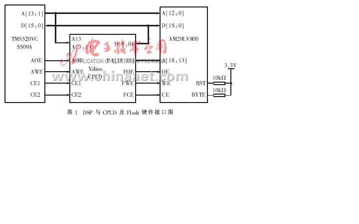

对于PEG封装的5509,他只有14跟地址总线,外接19跟地址总线的flash就必须对地址进行扩展。我找了些资料,上面说:用CPLD 实现锁存译码使D[5 :0] 具有数据/地址复用功能, 为Flash 存储器提供高6位地址。那就是说flash的地址是由DSP的低12位和复用后的地址总线作为高6位组成,但是这个能保证数据总线复用过来的高6位的地址能按照地址总线那样递增吗。附件中是flash扩展的原理图。
只检测到A13发生变化, 不一定是超过16K, 要A0~A13都为1才表示下一个递增地址会大于16K
如果你的应用只有从0地址依次递增读写flash, 那可以通过A0~A13地址线的变化来告知CPLD译码输出相应的高位地址. 但如果要随机访问, 或者访问某个16k block的话, 这种方法就行不通了, 一般我们是通过DSP写CPLD寄存器告知CPLD DSP将要访问哪个16k的block. 建议参考下面DSK5416 CPLD外扩高位地址线的原理.
