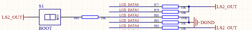

AM335X上电后一直输出CCC,不从SD卡启动的问题
如上图所示,是我板子的SYSBOOT[4:0]的配置,S1按键闭合时,为10111,此时应该为SD卡MMC0启动,可是一直输出CCCC,可能的原因有哪些呢?
(注:我用TI的CCS SD卡例程,能发现并操作SD卡,说明SD卡没问题;
SD卡中我格式化后放入的是AM335X_StarterWare_02_00_01_01\binary\armv7a\cgt_ccs\am335x\evmAM335x\bootloader\Release_MMCSD下的MLO)
