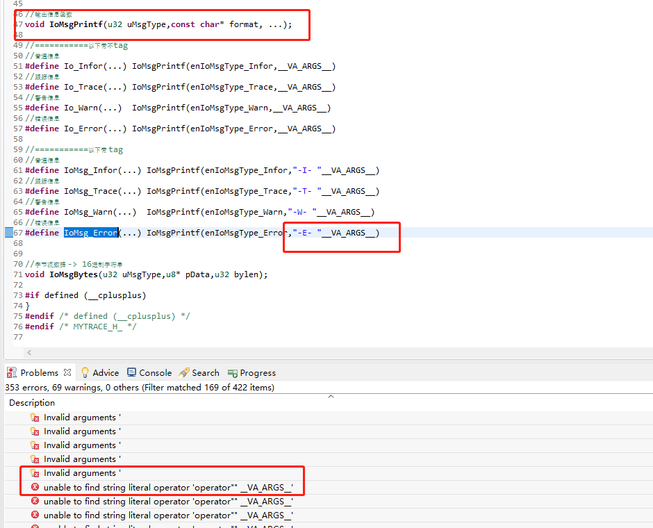

最近想吧ccs6.1版本的程序,升级到最新版本的ccs10.1,但是编译的时候出现以下问题,不知道如何解决?
工程都使用到以下定义:
//输出信息函数
void IoMsgPrintf(UINT32 uMsgType,const char* format, ...);
////普通信息
#define IoMsg_Infor(...) IoMsgPrintf(enIoMsgType_Infor,"-I- "__VA_ARGS__)
//跟踪信息
#define IoMsg_Trace(...) IoMsgPrintf(enIoMsgType_Trace,"-T- "__VA_ARGS__)
//警告信息
#define IoMsg_Warn(...) IoMsgPrintf(enIoMsgType_Warn,"-W- "__VA_ARGS__)
//错误信息
#define IoMsg_Error(...) IoMsgPrintf(enIoMsgType_Error,"-E- "__VA_ARGS__)
两个使用到这个定义的工程都出现报错;
1、arm的gnc工程报以下错误
2、dsp的rtsc工程报以下错误
