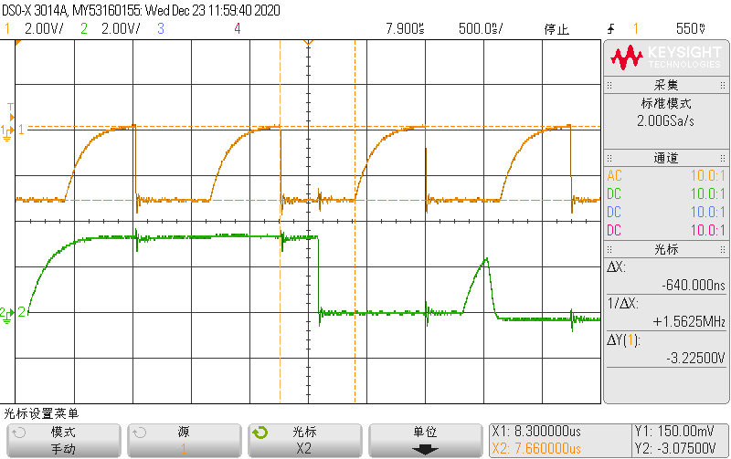

F28M35的M核I2C接口是否只能支持100K和400K两种模式
您好:
请教下大家,最近在使用F28M35X设备,在调试I2C外围设备时遇到了一些问题,I2C设备为LTC2946。
设置I2C输出为750kbps,发现I2C总线的时钟SCL上升沿上拉缓慢,而且高低电平比例不符合预期(F28M35设备M核的I2C固定输出低电平:高电平=6:4),实际是低电平:高电平=1:1。目前I2C设备的总线上拉电阻为2K。
还有,是否F28M35的M核I2C接口只能支持100K和400K两种模式?我是因为外围设备要求,需要750Kbps,然后修改了驱动函数i2c.c函数中的相应设置。
I2C总线波形如下:
1通道为SCL时钟信号。
