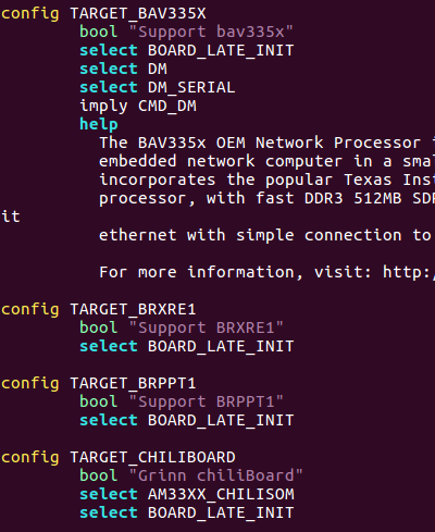

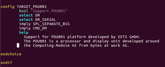

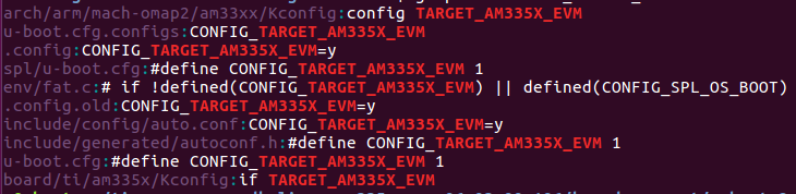

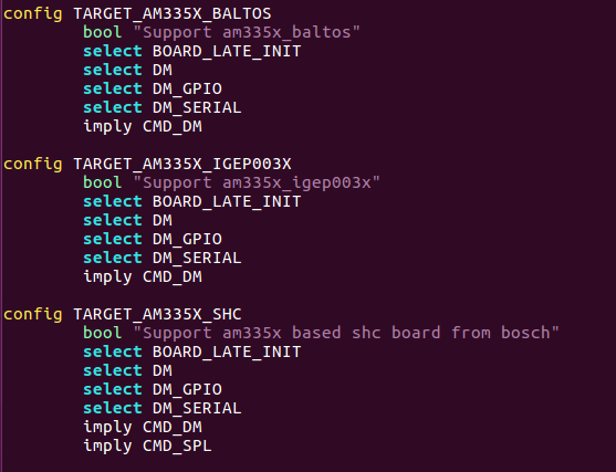

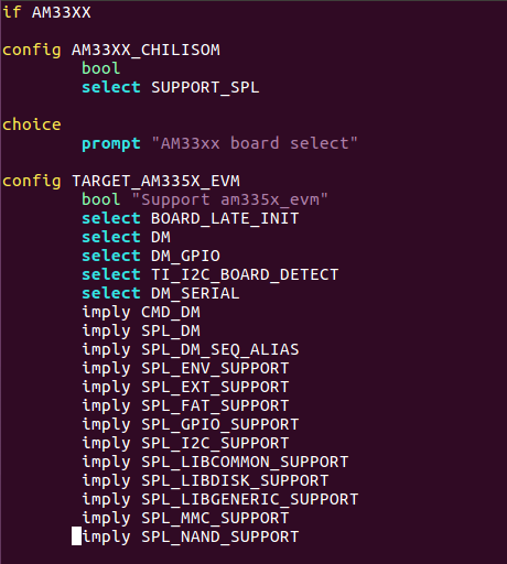

uboot编译am335_evm_defconfig 疑问
uboot怎么确定TARGET是TARGET_AM335X_EVM而不是其他TARGET比如TARGET_AM335X_BALTOS
