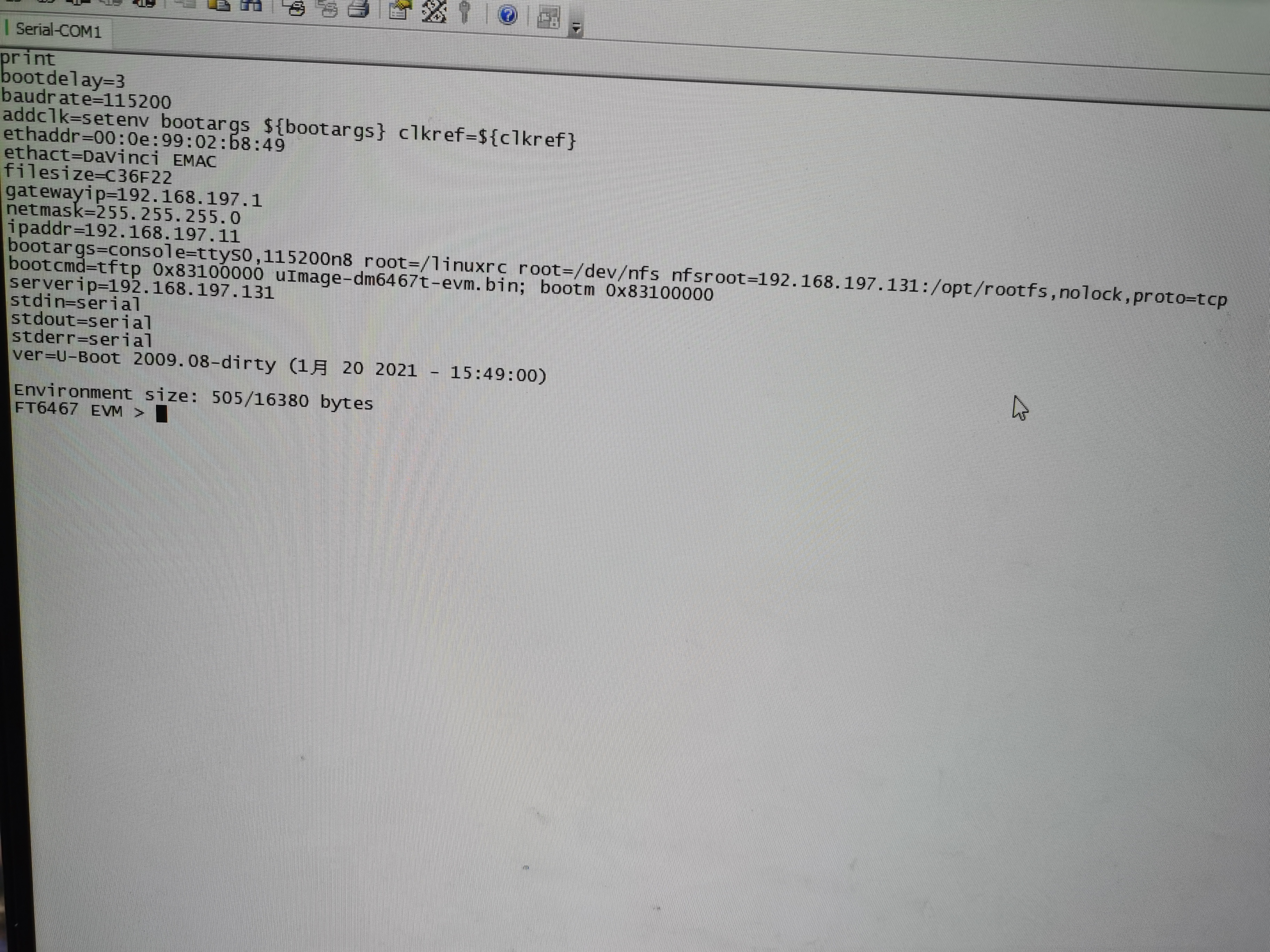

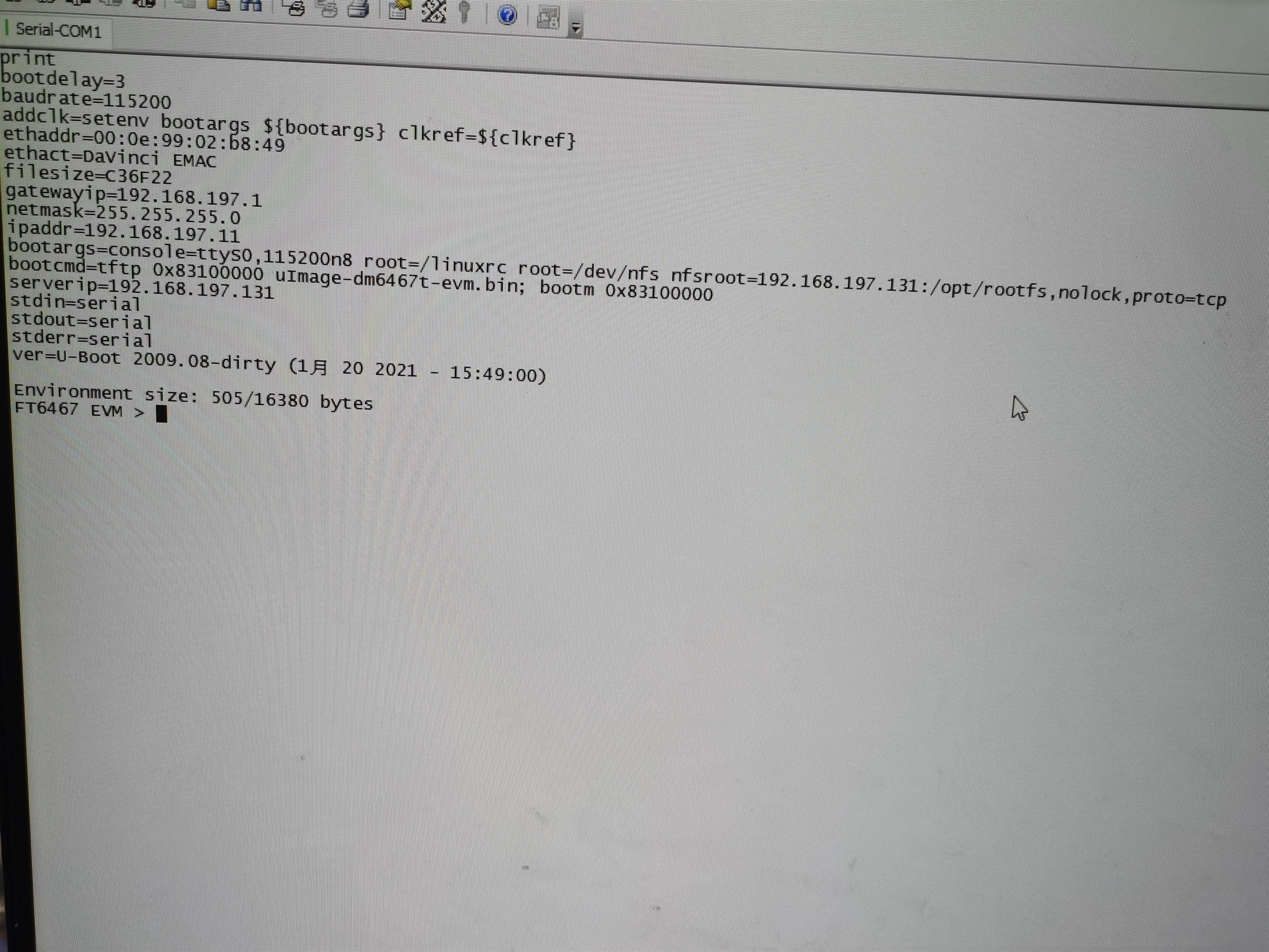

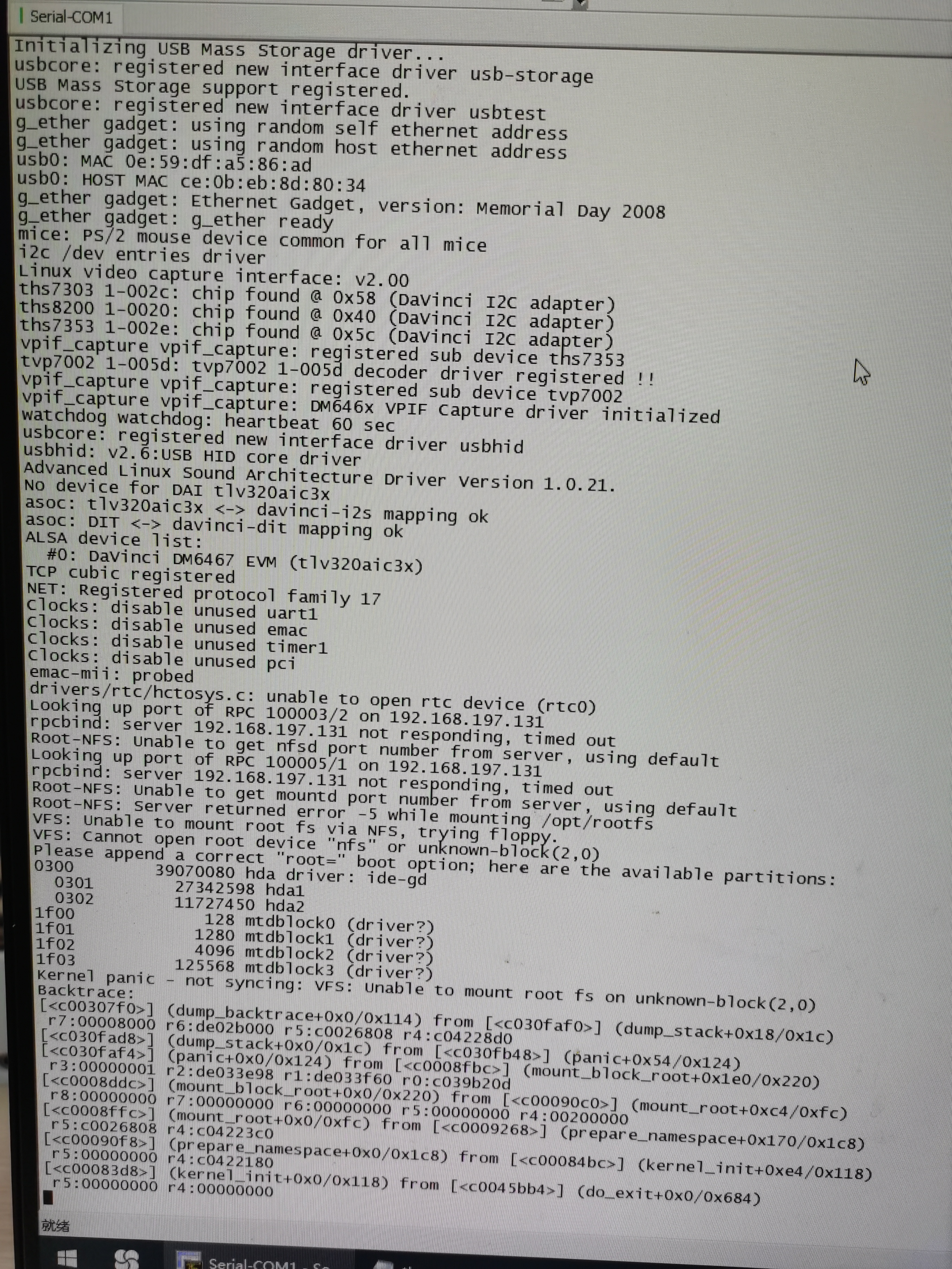

TI工程师您好:
请问该现象是什么原因引起的?如下为uboot设置的参数截图,及kernel启动crash截图,期待回复。
