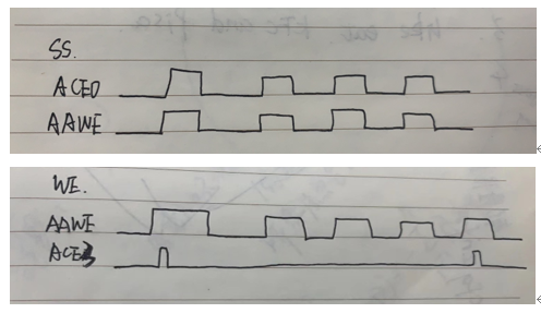

请问CE和WE要怎么单独配置吗,抓取的信号跟手册的读写信号完全不一样。因为这俩信号的问题导致图像不能传输。
使用SS模式、片选信号CE0,抓取CE和WE信号时钟,是同高同低的,跟用户手册上的不一致,导致传图错误。
使用WE模式、片选信号CE3,抓取CE和WE信号时钟,WE差不多6个上升沿左右CE上升沿一次。大概如下图所示:

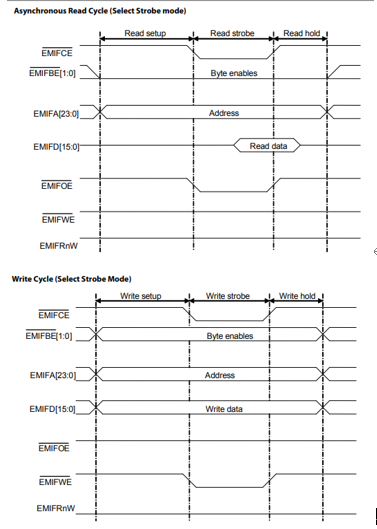

手册里正确的时序图如下:

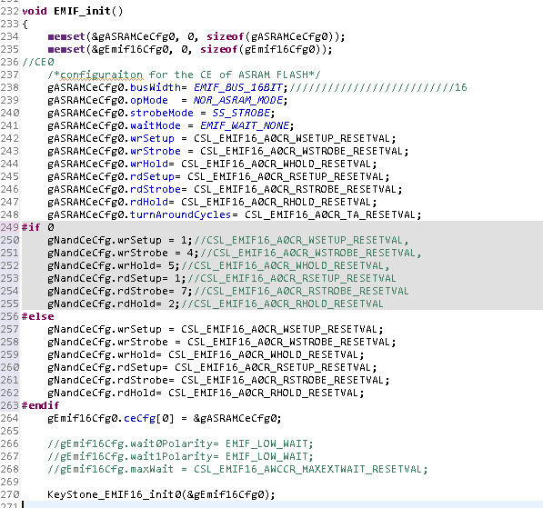

EMIF16配置是参照官网STK_c6657里EMIF的配置来的:
