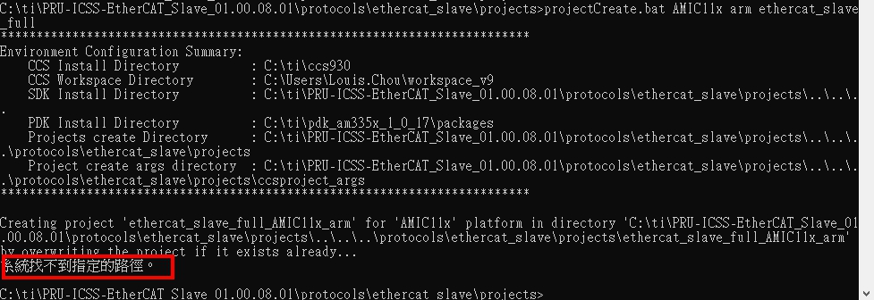

AMIC11x Generating Project files 失敗
Other Parts Discussed in Thread: TLK105L, TLK105
請問是哪裡設定錯誤??
無法產生專案檔
8765.projectCreate.rar
  • CCS_INSTALL_DIR 路徑錯誤,已解決
  • training.ti.com/demonstrating-ddr-less-ethercat-slave-amic110

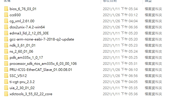

    按照上面網址欲建立AMIC11x ethercat slave 專案,跳過 gmake步驟,因為 C:\ti\pdk_am335x_1_0_17\packages路徑下沒有 gmake程序

  • 请问具体是执行哪一步报错的,跳过gmake是什么意思?
  • 跳過影片中10:30秒的步驟
    對pdk 下 gmake clean  & gmake all
    從下圖可看出是哪裡出錯嗎?
  • 看不出来,请严格按照视频中的步骤试一下。
  • 是跟CCS版本有關嗎(我的是用CCS930,影片中是CCS8 )?
    如果要全部照著影片步驟,是否要安裝與影片相同版本的軟件,也就是要退回舊版本?
    CCS、PDK、PRU等軟件沒有向下相容舊版本嗎?
  • 版本不需要跟视频中一致,但是要满足你下载的sdk版本的需求。
    请查看PRU ICSS EtherCAT Release Notes中的说明。
    software-dl.ti.com/.../index_FDS.html
    如果psdk使用的是6.3.0,CCS930是可以的。
    software-dl.ti.com/.../index_release_specific.html
