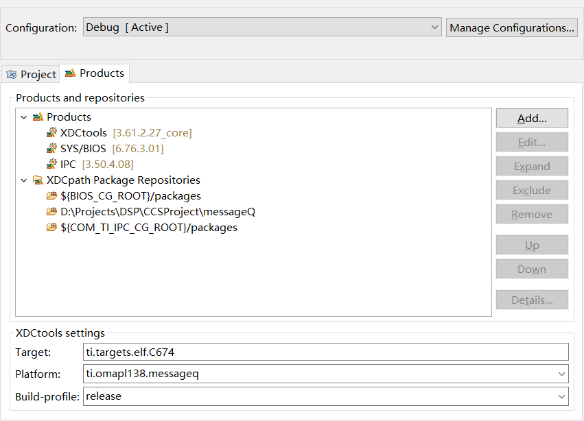

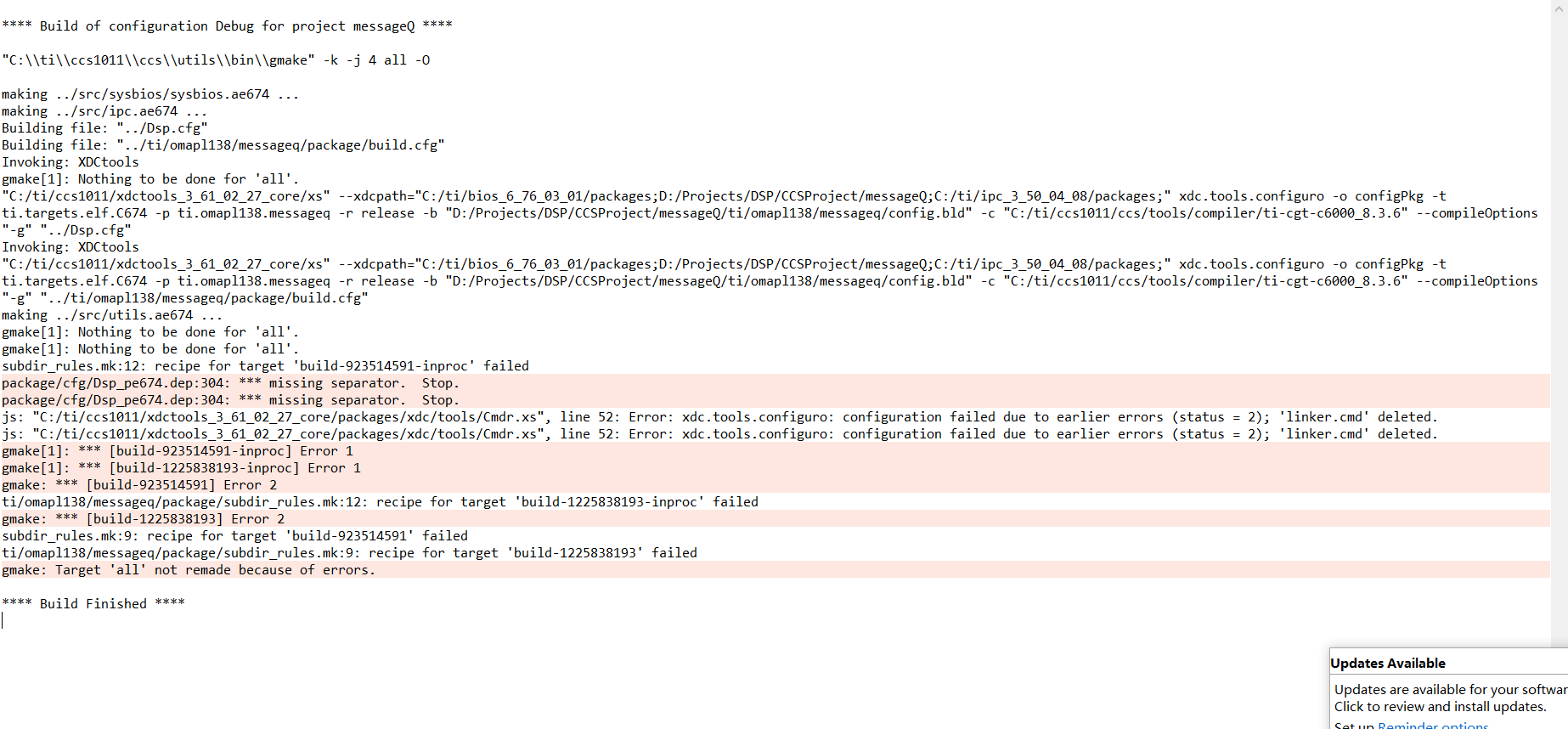

问题:把ex02_message例程中文件导入自己创建的CCS工程中编译不通过。出现如下错误。
操作步骤:
1.创建一个基于C674x的sys/bios工程;

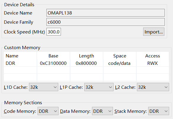

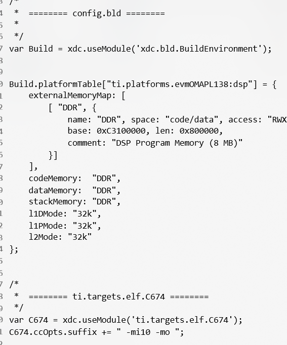

2.根据例程中的config.bld文件,更换了工程的platform文件(如下),并添加了IPC模块;
3.把例程中dsp和shared文件夹的文件(除了dsp中的config.bld和makefile)复制到自己的工程目录下;
4.编译。
