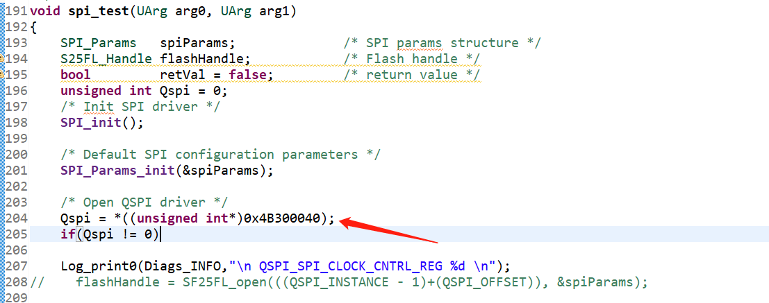

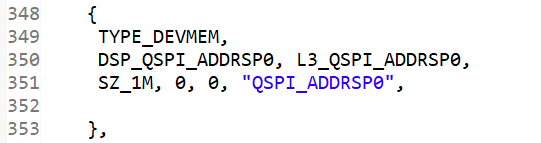

我用的是am5728 evm, 最新的sdk,dsp 配置qspi 的过程中,会访问Qspi 的外设地址,我在rsc_table_vayu_dsp.c 中已经做了映射,相应的配置和出错的core dump 如下:
dsp中修改 rsc_table_vayu_dsp.c

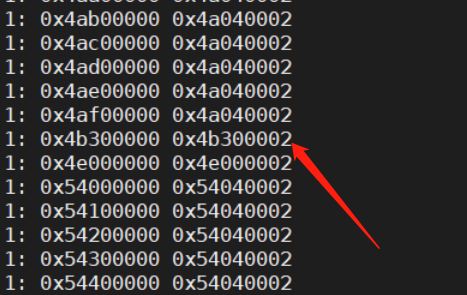

cat /sys/kernel/debug/omap_iommu/40d01000.mmu/pagetable
dsp 运行rtos,在dsp中新建qspi task ,在dsp 中访问地址如下,每次访问这个地址就会有问题

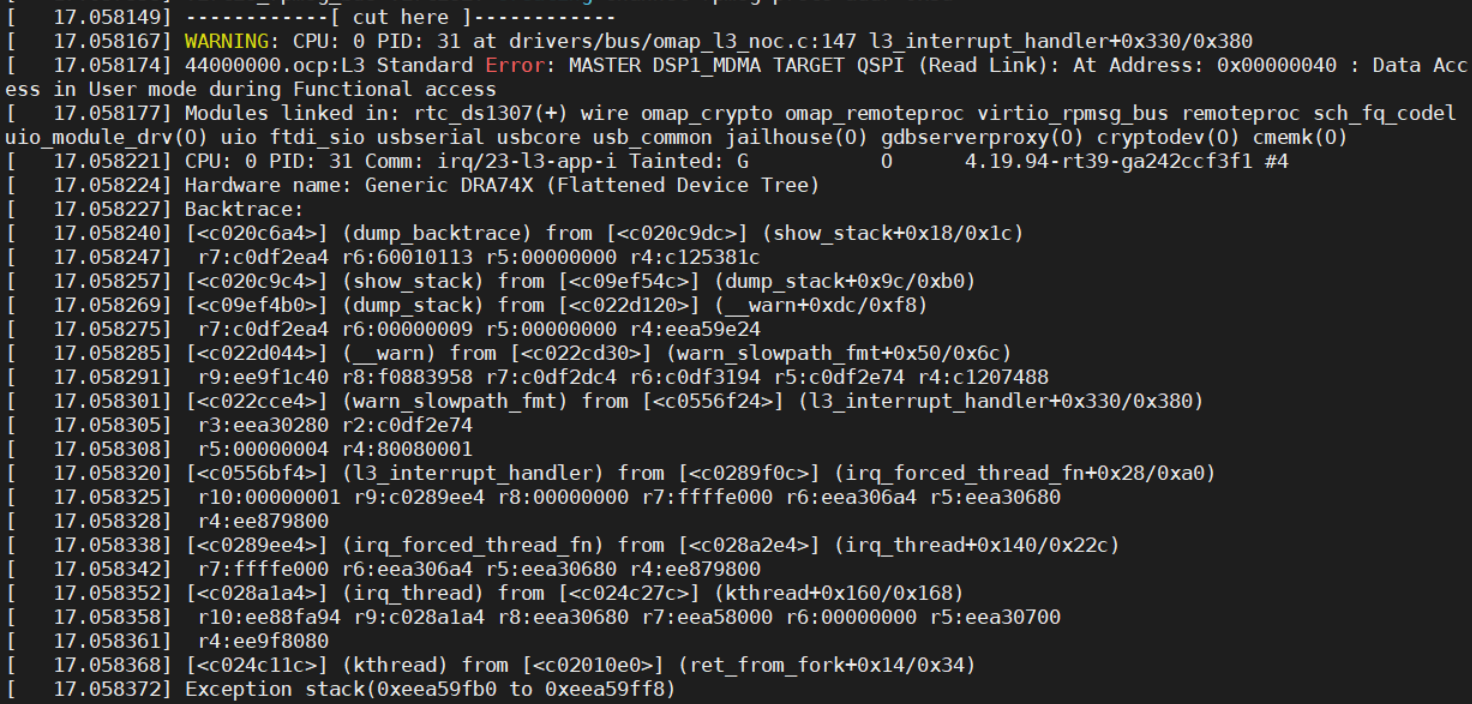

内核错误如下:
