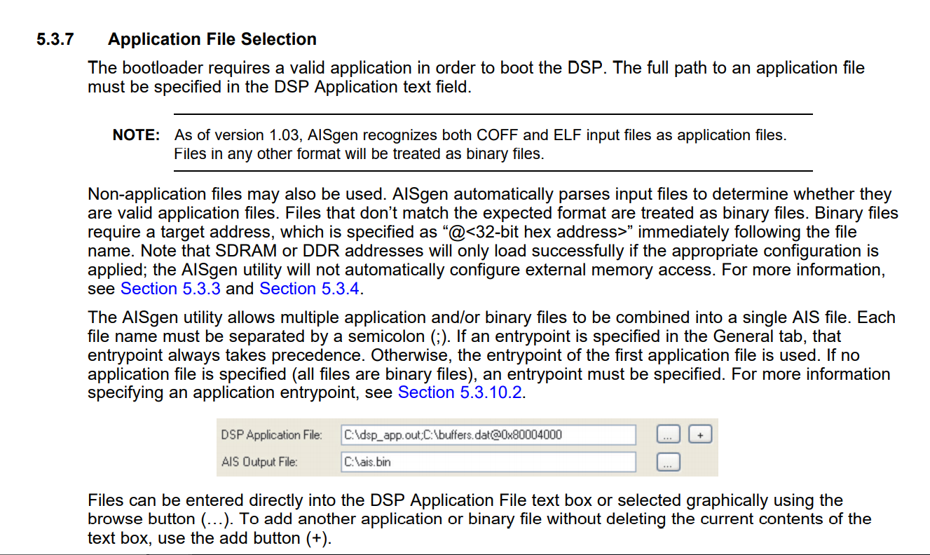

大家好
在Using the TMS320C6748 C6746 C6742 Bootloader 使用手册上 看到下面的说明
5.3.7 Application File Selection 章节说可以添加两个应用文件,请问是这两个应用是独立编译的吗?这两个文件指的是两个用户应用程序?
