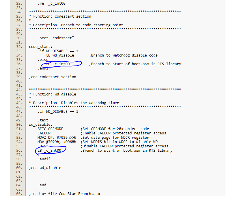

1、我想请问下tms320c6748平台的CodeStartBranch.asm在哪个路径下找到?
2、在网上看到了DSP281x_CodeStartBranch.asm文件,学习了下这个文件,如下图所示
我想请问,画圈圈的两条语句是跳转指令,跳转到用户代码,这我是可以理解的。但是CodeStartBranch.asm文件的代码和用户的代码没有在一起编译过,所以在这里跳转后的pc指针是怎么保证不出问题的?
  • 在starterware里有二次bootloader代码,但这个bootloader加载的boot文件是用tiimage工具转成的。用户用的不多,有兴趣可以看一下。不知道这个wiki网站您那边是否还能访问。
    processors.wiki.ti.com/.../OMAPL138_StarterWare_Booting_And_Flashing
  • 谢谢回复
    访问不了这个网址,
    我想请问下
    LB _c_int00
    这句话是怎么跳转的 能帮助解释下吗
    我的理解是_c_int00这个是用户代码,所以是用户编译出来的,但是CodeStartBranch.asm文件不是用户编译的
    所以不是在一起编译的两个文件是怎么跳转过去的呢?LB _c_int00这句话是可以跳转到随意内存位置?LB我在C6748指令手册上并没有看到这个指令,都是B指令,请问有什么区别吗?
  • C2000的问题建议去C2000论坛咨询。
    C6748跳转可以参考starterware里bootloader代码。
