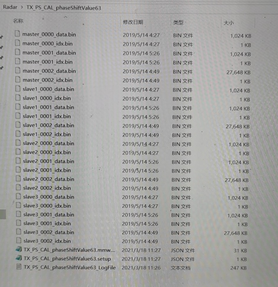

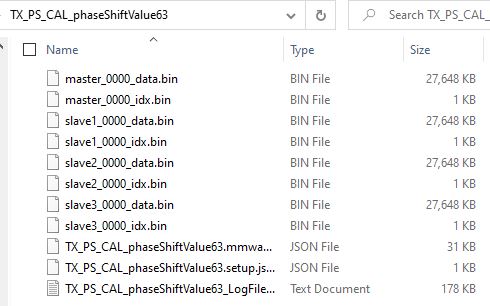

在按照TX Phase Shifter Calibration Theory参考文档,设置Cascade_Phase_Shifter_Calibration_AWRx.lua的脚本后,运行并生成datasets。
之前已做完MIMO校准,
1)参考文档说参照MIMOD类型来设置TX校准的Matlab环境变量,需要更改add.path的路径吗?计算机的环境变量也需要在添加完MIMO的变量后,更改或者增加TX的变量吗?

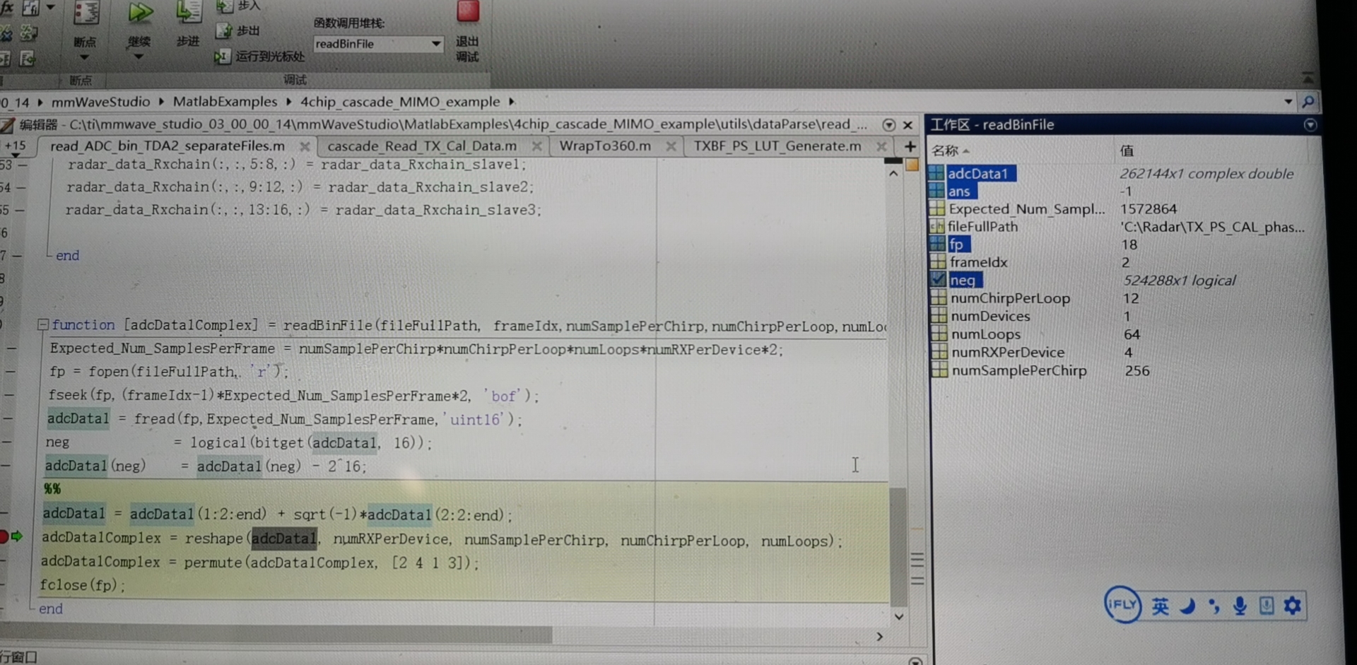

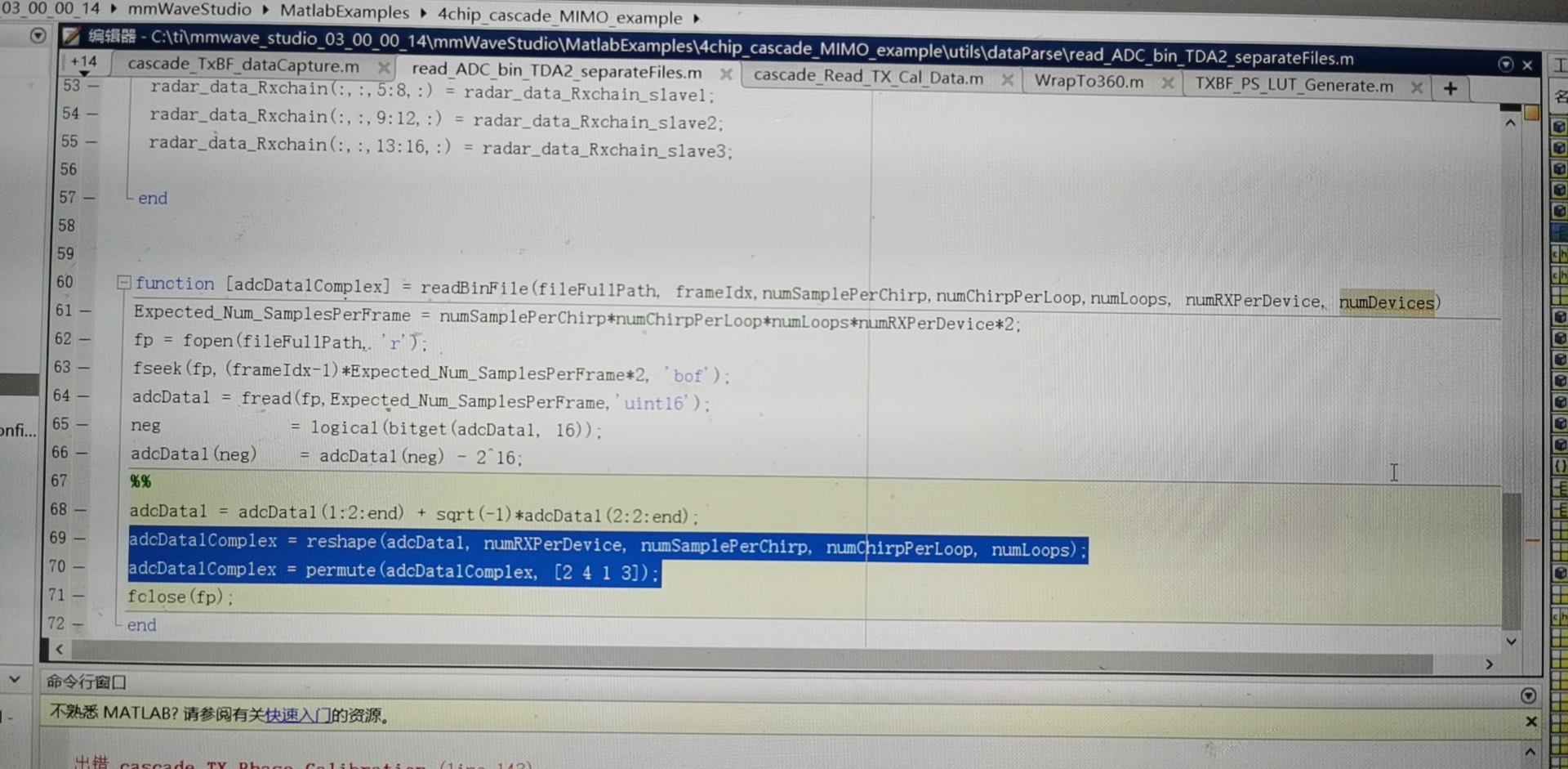

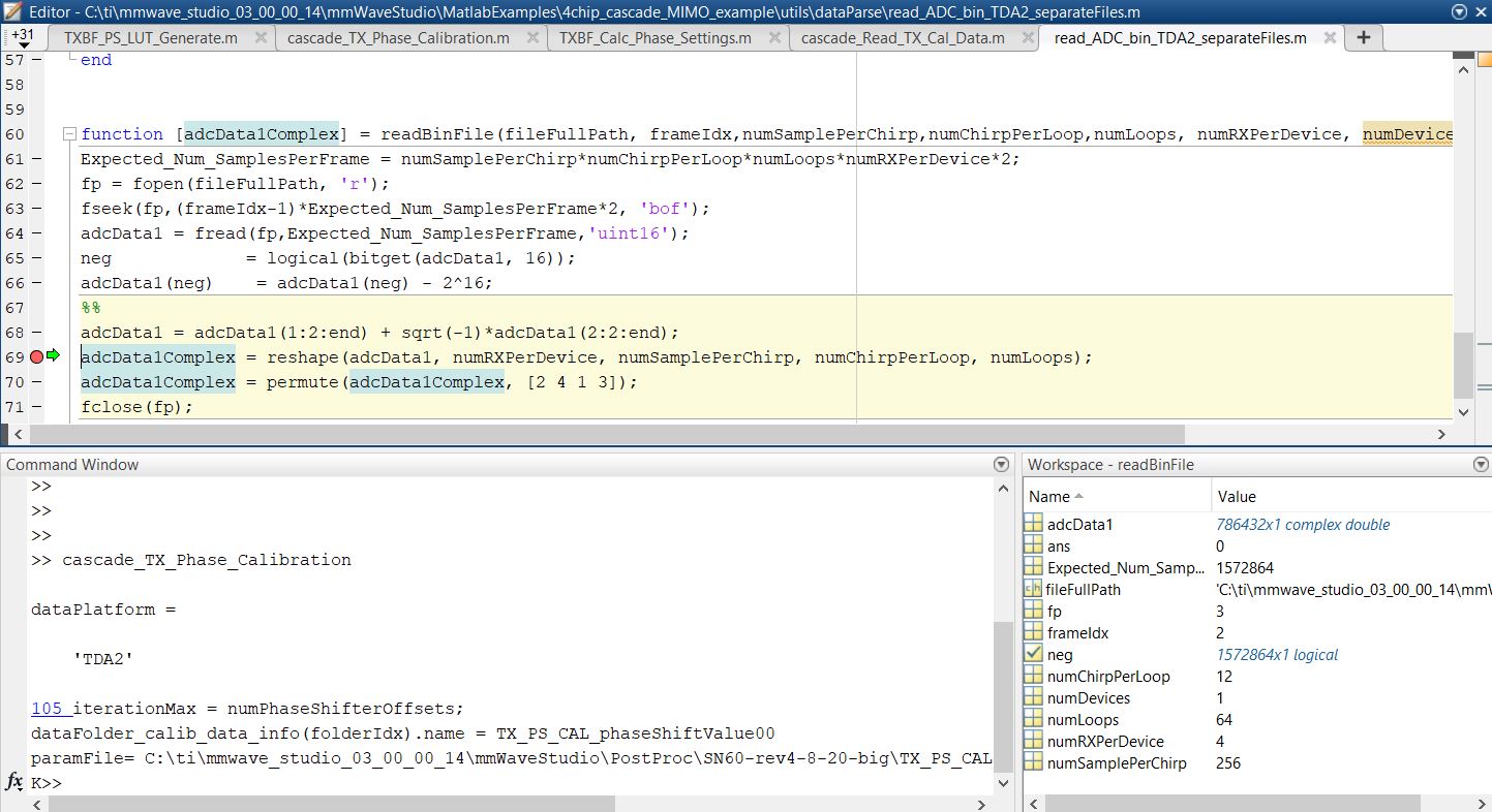

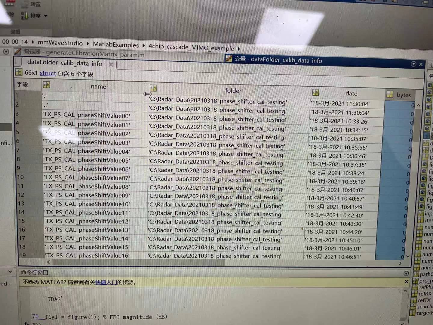

2)在按照参考文档给的配置,设置cascade_TX_Phase_Calibration.m的读取datasets的路径,但找不到refDevices=4 这个设置变量,运行.m后出现使用reshape错误,具体错误截图如下
