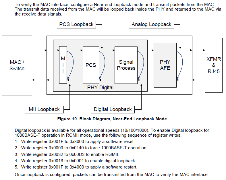

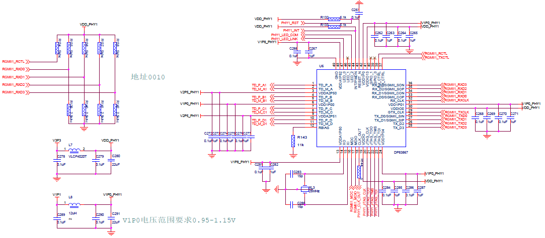

开发板直连PC机,从PC机ping 板子RXCLK为125M、RX0-3上有数据,TXCLK为5M,TX0-3有数据,但是通过phy后差分信号线上无数据。
原理图如下所示:
驱动使用的Linux系统下drivers/net/phy下的ti.c,想通过loopback定义问题,如下图
请问下,我再uboot命令行中通过mii 命令给上面寄存器写值后,如何进行回环测试,目前使用ping 本机地址或者直连的PC机地址都不通,请问是回环怎么进行测试,同时DP83867原理图有没有问题,芯片18脚clkout输出的是多少M的信号?期待回复,谢谢
