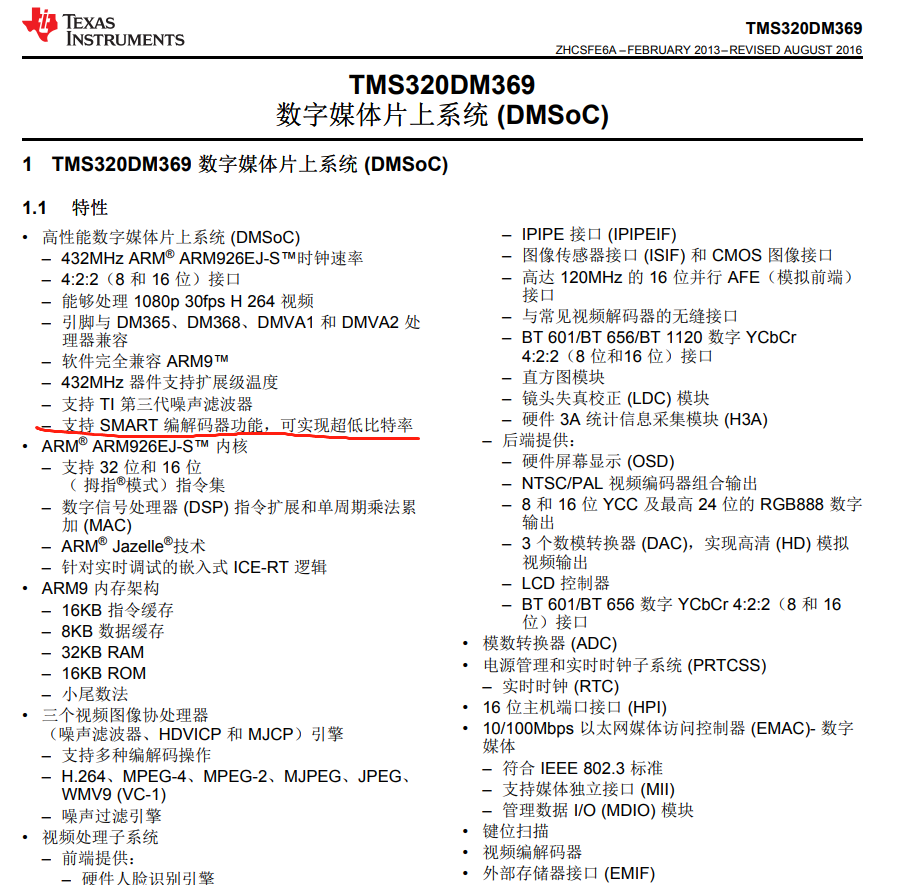

如图所示,请教TI工程师,TI提供的SDK中是否集成了该SMART编解码算法?
