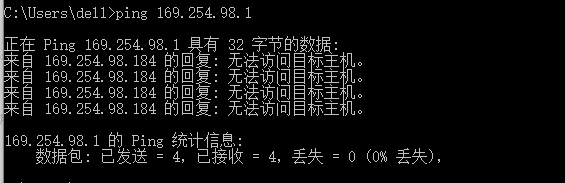

Network Added: If-1:169.254.98.1
但是使用PC ping却无法ping通 ,结果如下:
我排查了网线的问题(连接两台PC是可以ping通的)
