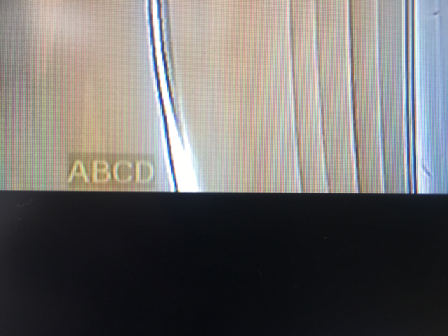

关于 DM8168 在视频图像指定位置混合字符。 如何设置背景透明度及颜色的问题
目前通过调整设置 AlgLink_OsdChWinParams * chWinPrm 的相关参数 ,可以实现在视频图像指定位置进行指定字符或者动态时间显示。
但想设置显示字符 背景颜色的透明度和 字符的颜色。
尝试更改1  : 修改 chWinPrm->colorKey 的参数 后验证:无效果
尝试更改2 :  修改 UInt32 padingColor[3] 的参数 后验证:无效果
尝试更改3 :  修改 chWinPrm->winPrm[*].globalAlpha 的参数 后验证:插入的字符跟背景 一块变透明,并没有达到字符透明度不变的情况下单独将背景透明化
实验效果如下图:
请问大佬们如何才能达到将字符(ABCD)颜色可调,字符的背面可以透明化(不遮挡视频)

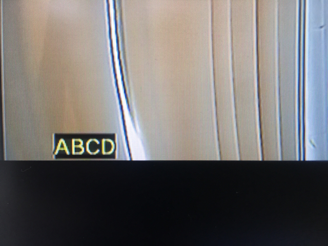

    chWinPrm->winPrm[i].transperencyEnable已经设成1。
    由您推荐的参考帖子可知: colorkey设置的YUV的值,就代表了要完全透明的颜色
    我理解要想把黑色背景透明就将colorkey修改为对应黑色的值
    RGB 黑色为 0 0 0  按照公式:
    Y =  0.257 * R + 0.504 * G + 0.098 * B + 16;
    U = -0.148 * R - 0.291 * G + 0.439 * B + 128;
    V =  0.439 * R - 0.368 * G - 0.071 * B + 128;
    转换成YUV结果为:
    chWinPrm->colorKey[0] = 0x10;
    chWinPrm->colorKey[1] = 0x80;
    chWinPrm->colorKey[2] = 0x80;
    (Demo_text_draw 中使用的padingColor参数暂定为0x0, 0x80, 0x80 ;格式ascii_422i_1078_28)
    实验结果还是没能实现黑色背景透明化

    位图格式使用的是 SYSTEM_DF_YUV422I_YUYV
    衬垫颜色padingColor[3] = { 0x10, 0x80, 0x80 }
    transperencyEnable = 1;
    修改后没有效果
    麻烦问一下还有哪里需要注意的吗

  • Demo_text_draw_osd_by_index()函数插入的字符YUV是由 ascii_422i_1078_28_YuvData来找到的。
    chWinPrm->colorKey[] 只能改变插入的YUV图片,不能改变由Demo_text_draw_osd_by_index函数查找ascii_422i_1078_28_YuvData字库生成的字符。
    在实验得知
    在 padPix = lineOffset - pixPerLine;中
    lineOffset 与 pixPerLine值始终相等
    //pending padingColor
    for(j = 0; j < padPix;j+=scaleX)
    *temp++ = padingColor[0];
    *temp++ = padingColor[1];
    *temp++ = padingColor[2];
    for循环始终不能执行,padingColor设置值也是无效的。
    不知道理解的对不对,麻烦大佬们帮忙解答一下,看看如何才能实现插入的字符背景如何更改透明度
