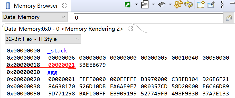

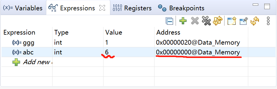

我在使用C6748 PRU模块
当我单步调试(Step Over)时,我注意到调试窗口中,全局变量的值和地址是准确的,但是局部变量的是错误的!
abc应该是值为1,地址为0x00000018@Data_Memory!
所有初始化已经在gel中完成(各种使能),测试代码如下所示
我之前用过CCS调试DSP的主处理器C67x,并没有这个问题
请问这里是哪里出了问题? 我该怎么做才能使得PRU程序的局部变量的调试是准确的

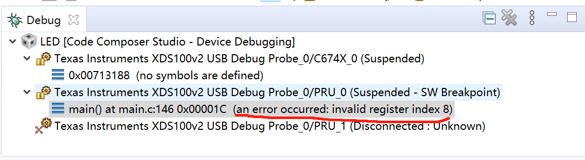

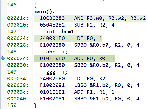

  • 我又尝试了一下
    我从你所说的 PRU-SWPKG  04_00_00_00 包中 am335x 的例程 PRU_gpioToggle
    我在main函数中 加了一个局部变量 并且简单地更新它
    然而调试窗口仍然显示了错误的结果???
  • 建议把首贴的内容到e2e.ti.com英文论坛上发贴问一下,看上去是编译器或者CCS的问题。所以把PUR编译器版本,及CCS版本号在贴子里写清楚。让做PRU编译器的人进来看这个问题。
    或者先试试高版本的PRU C编译器,或换个CCS版本。
