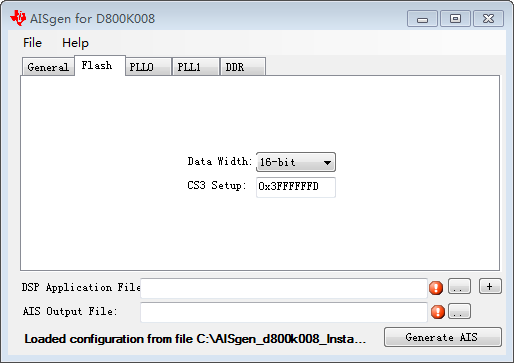

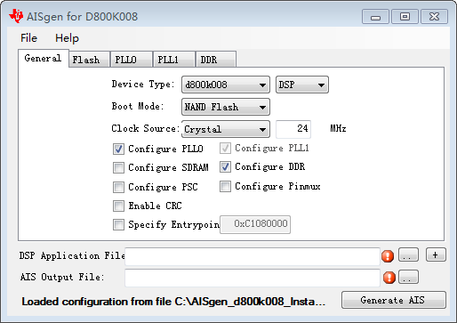

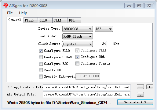

打开AISgen选择C6748配置文件
转换生成ais文件

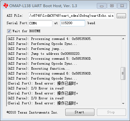

通过串口烧写
板子拨码开关选择串口启动
点击start 按钮复位板子,显示IO错误

(Serial Port): Read error: 操作已超时。
(AIS Parse): I/O Error in read!
(AIS Parse): Opcode Sync failed after 11 consecutive I/O failures.
(AIS Parse): Boot aborted.

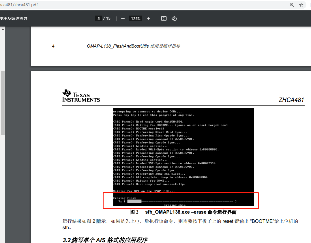

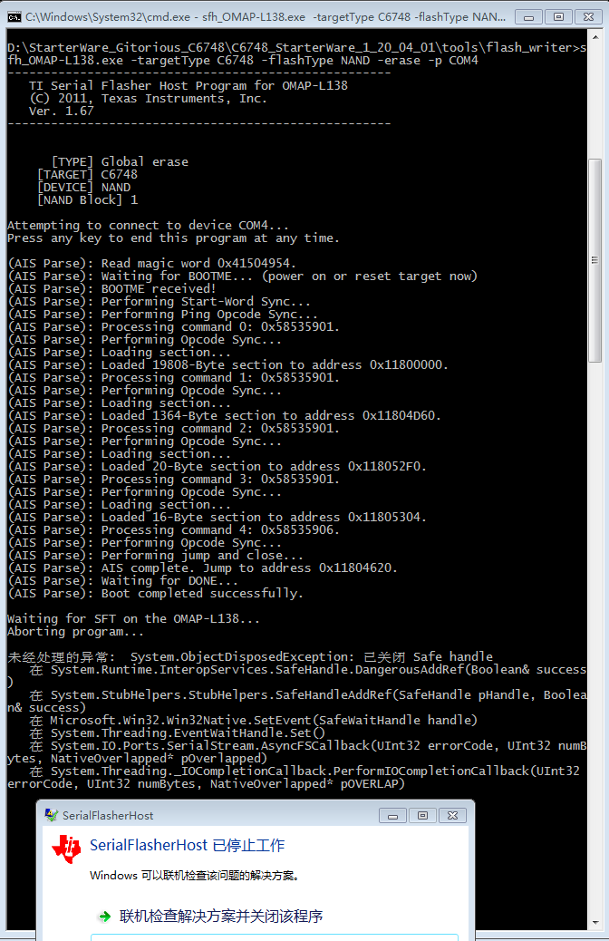

尝试擦除Nand Flash
发现软件报错
和文档描述不一致
