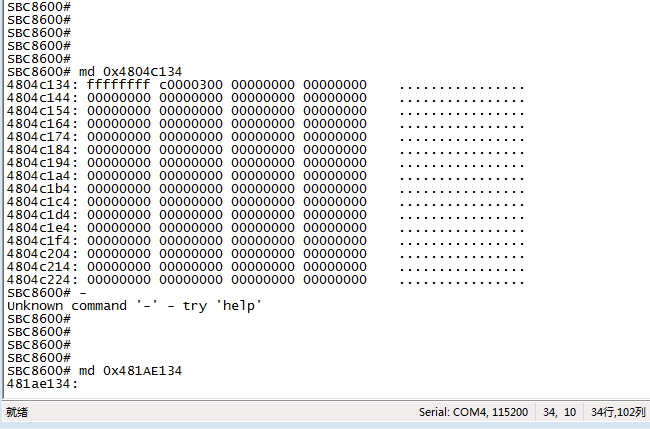

uboot命令行用md命令无法读取0X481AE134
Other Parts Discussed in Thread: AM3354
在uboot代码中利用寄存器地址控制GPIO3_OE,代码运行到这里就会卡死,在uboot命令行使用md命令查询寄存器的值,也一样会卡死。
