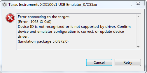

各位老师你们好,我有个问题想请教各位老师。我用的DSP是TMS320VC5502,开发工具是CCSV4,仿真器是XDS100,电脑的系统是WINDOWS7。当我用CCSV4与dsp连接时,CCSV4就死了,而且CPU的使用很高,电脑很卡。谢谢老师们帮忙!
建议用XDS100 V2, XDS100 V1一般用CCS 3.3. 见下面的wiki网站.
http://processors.wiki.ti.com/index.php/XDS100#Which_XDS100_is_right_for_me.3F
