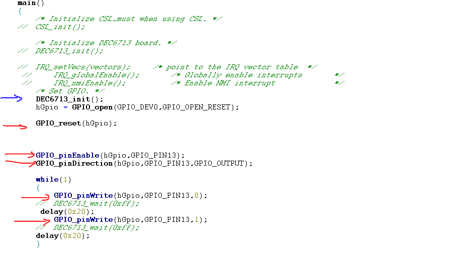

TMS320C6713在CCS3.3单步执行无法进入CSL API程序中,请问有没有大佬可以解释一下,谢谢啦
如题,我使用的程序模板是SEED-6713那个板卡带的程序文件,编写了一个IO实现方波,但是目前来说无法实现,而且单步执行无法进入到CSL API程序中,但是可以进入到自己定义的函数中,请问这是为什么?
如下图,蓝色箭头是自己定义的初始化函数,调用时单步调试可以进入,红色箭头的是TI的CSL预定义,但是无法调试进入,导致我无法知道我的程序有没有正确执行,求助各位大佬,谢谢啦

  • 可能是找不到源码,一般您在调试的时候ccs底部会有一个提示,需要将对应的源文件添加到工程中才可以调试。请问用的哪个软件包?
  • 你好,我这边用的是CCS3.3,编译的时候没有报错,而且我是使用的TI提供的库文件,比如csl_gpio.h、csl.h、csl_pll.h,
    但是,PLL时钟是可以根据代码进行分频的,GPIO的设置感觉是不行,没有输出。请问可能是什么问题呢?
  • 实际使用的GPIO管脚与代码中是匹配的吗?
    ccs中查一下GPIO相关的寄存器看一下是否有变化。
