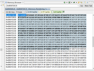

该怎么判断缓存中具有脏数据?图中显示的黑色标明的数据代表什么意思???
一般开启cache之后,都会执行writeback和invalid操作,在调试的同时打开memory窗口观察对应的数据范围是否全部更新,通常是会标红。
