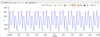

为什么DSP5509A采集得到的100Hz的正弦信号会存在其他频率。采样频率为8k,如下图:
像是经过调制之后的正弦信号,不知道为什么?
  • 请问是自己的板子还是EVM板?请先看一下是不是前端ADC的配置问题?
  • EVM板子,这个ADC应该怎么配置。
  • 请描述一下您的硬件测试环境,代码是自己写的还是用的例程里的?

  • 代码调用dsplib内的sin函数
  • 您可以参考附件DSK5509A开发板里的tone例程。
    dsk5509a_v1.zip
  • 我现在这个是mic in ,如何改为line in 输入呢
  • 我看了 一下代码,这个是配置AIC23的
