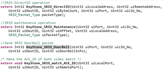

你好 我想问下KeyStone开头的封装函数具体的说明在哪里可以找到?
  • 除了官方例程上对函数的说明外,有没有一个index.html文件或者手册可以查阅?

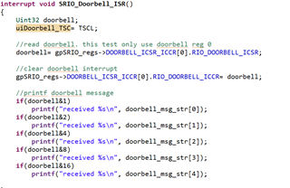

  • 另外... 我还先想问下srio例程中的中断服务程序
    ICSR寄存器的值是怎么跟
    char * doorbell_msg_str[]=
    "doorbell for latency test.",
    "doorbell which indicates NREAD operation done.",
    "doorbell which indicates NWRITE operation done.",
    "doorbell which indicates NWRITE_R operation done.",
    "doorbell which indicates SWRITE operation done."
    这些操作联系在一起的? 我在例程里没找到相应的代码 比如当NREAD完成 然后将ICSR的bit1置位的操作
    还是说自动置位?那么这个进行捆绑的或者映射的操作是怎么实现的
  • 您贴出来的是STK中的例程吧?
    KeyStone_SRIO_Init_drv.c中有截图中的函数原型,函数说明没有手册可以查阅。
    doorbellInfo联系起来的。
    void InitLsuDoorbell(SRIO_LSU_Transfer * lsuTransfer,
    SRIO_Transfer_Param * transferParam)
    lsuTransfer->doorbellValid= 1;
    if(SRIO_PKT_TYPE_NREAD==transferParam->packet_type)
    lsuTransfer->doorbellInfo= SRIO_DOORBELL_MSG_NREAD_DONE;
    else if(SRIO_PKT_TYPE_NWRITE==transferParam->packet_type)
    lsuTransfer->doorbellInfo= SRIO_DOORBELL_MSG_NWRITE_DONE;
    else if(SRIO_PKT_TYPE_NWRITE_R==transferParam->packet_type)
    lsuTransfer->doorbellInfo= SRIO_DOORBELL_MSG_NWRITE_R_DONE;
    else if(SRIO_PKT_TYPE_SWRITE==transferParam->packet_type)
    lsuTransfer->doorbellInfo= SRIO_DOORBELL_MSG_SWRITE_DONE;
    else
    lsuTransfer->doorbellValid= 0;
