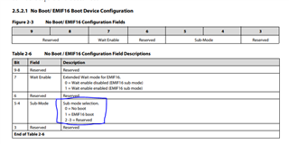

dsp的noboot模式和其他模式有啥区别?
为啥设置成no boot 模式,程序也能正确的从EMIF nor flash加载启动。
no boot 模式是兼容所有模式吗?会挨个尝试从不同启动方式加载启动程序吗?

no boot一般就是用于调试,不兼容所有模式,不会逐个从不同方式尝试启动,一般复位之后,设备会根据boot mode启动。再读一下DEVSTAT确认一下启动模式。
我查看了DEVSTAT寄存器的值,为0x0000DA41,并且通过看原理图得出的也是这个值。对应到bootmode表中可以看出这个就是no boot模式。
我的程序是烧写到EMIF nor flash, ce0 起始地址上。结果这个程序也能正常启动。
所以为啥设置成no boot 模式,DSP也能从emif ce 0 启动?
您好,这个我看到过,还看了他后面的细分内容。2.5.2.1节,有个表格用于区分no boot和EMIF16 boot的 sub-Mode字节。这个位按照我的设置还是no boot模式。这该怎么解释。
