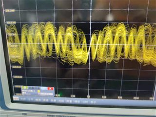

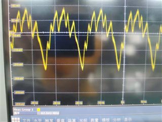

测试环境:phy芯片是88E1111,dsp的SGMII 1 与phy链接,时钟250MHz。
软件上,serdes的时钟配置为0x00000051;这个也没问题。
结果:网口初始化会卡在CSL_SGMII_setAdvAbility (macPortNum, &sgmiiCfg);函数中的最后一步,一直不往下运行。现在测量PHY的输入时钟都有,PHY复位时间也做了延长,都没效果。

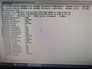

2,GE测试loopback
SERDES 内部loopback测试。
会打印出;
Disable power domain 2 timeout!
enable power domain 2 timeout
external exception happened. MEXPFLAG[3] = 0X84000000.
Event 122:DMC_CMPA CPU ............................
等一系列log。
这些是什么原因造成的呢?
该怎么解决?
