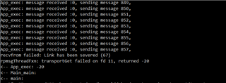

1. 源代码中for循环使用4-15,我将其改为10000,尝试发送10000次,但是在中途报错,每次都是固定发送到857时候失去连接

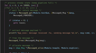

问题一:
IPC的传递次数是有限次的吗?不然为什么每次都是固定发送到857时候会失去连接?

  • 您好,是在ex02_messageq的例程上进行测试的,唯一的改动就是如问题所描述,将4-15改为了4-10000,中途会报错。
    我的本意是,让DSP1只进行接收,ARM只进行发送。

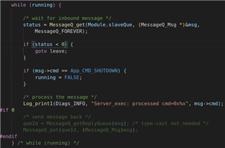

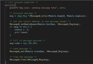

    我尝试在ex02_messageq的例程上进行如下修改:
    左图:(ARM host端 app.c)函数:Int App_exec(Void)              ||    右图:(DSP1端  server.c)函数: Int Server_exec()
    报错:
    求问1:如果我想ARM只作为ipc的发送,即只进行MessageQ_put,DSP只接收,即只进行MessageQ_get,应该如何修改例程?

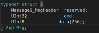

    求问2:我想传递数据,目前通过下图的方法是否正确,在host发送时赋值?(ex02_messageq/shared/AppCommon.h)
