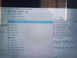

spi boot 之后连上板子ccs->load symbol .out文件,调试看一下代码。
请问连板子了吗?就是正常的调试步骤,只是load symbol .out文件。
板子是一直连着的,我按F11 debug的话就是重新load程序了。
我在debug cfg 的program里将loading options选成load sysbols only,然后debug的话有点像您说的情况,请问是这样吗?
看您之前贴出的截图connct target那几个选项都是灰色的,请将完整的截图贴出来看一下。
不是先debug,不清楚您是如何调试的,我这边是连上core之后
直接点load
-> load symbol。
我用的是ccs5.5,这是ccs debug perspective,现在已经连上了板子
你的截图显示还没有连的上板子,状态不对。
1、点击ccs->view->target configuration
2、点launch
3、
直接点load
-> load symbol。
