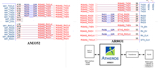

你好:
在设计的一个原理图中使用AM3352和以太网PHY芯片AR8031进行100/1000兆网络通信,原理图接口电路如下,有以下疑问:在使用1000兆网络时确定用的是RGMII接口,但在使用100兆网络时AM3352与AR8031使用的是何种接口?
备注:根据AM3352的技术参考手册中说明用的是MII接口(实际使用示波器测试时TX和RX时钟为25MHz,TXD[3:0]和RXD[3:0]均有数据波形,个人认为是MII接口),在AM3352的技术参考手册中说过如果使用MII接口AM3352的CRS和COL接口需要使用,但我原理图中CRS和COL悬空未使用,同时AR8031手册中也并未说支持MII接口(支持的是RGMII和SGMII接口),我在PC机网络配置成100兆全双工与带有AM3352+AR8031的目标板进行100兆网络通信确是正常的,实际测试与数据手册中的说明感觉有些不一致。
