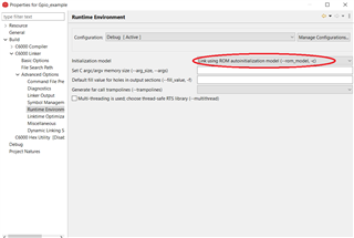

TMS320C6455: 自己制作的emifa nor flash刷机工具烧录bin文件后,系统起不来。
Part Number: TMS320C6455
ccs5.2 post-build生成的的bin文件,用自制的emifa nor flash烧录工具刷机后系统起不来。
工程cmd,map,tcf文件见附件。
