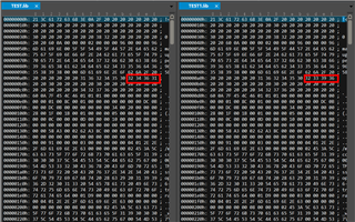

请问,求解CCS同一工程两次Rebulid的结果,CRC校验值不一致,谢谢。
请问您是怎么判断这几位是校验位?
您好,不是判断这几位是校验位。我是将两个lib文件压缩后,观察CRC值不同后。用UE软件对比两个文件的不同,红色部分是不同的内容,具体代表什么我也不太清楚。只是想知道为什么同一个工程rebulid后,生成的lib文件不是完全一致,谢谢。
有可能是文件里包含的编译时的时间信息导致的不同。
您好,可以将编译器添加的编译时间去掉吗?
没法去掉,这个不影响使用。
