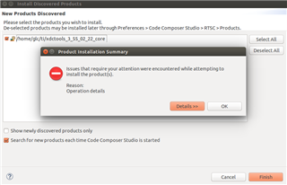

AM5728: 我使用RTOS_SDK中的pdk生成了dsp的ccs工程,但是再构建项目的时候报了如下的错误。
Part Number: AM5728
sdk版本:ti-processor-sdk-rtos-am57xx-evm-06.03.00.106-Linux-x86-Install.bin
ccs版本6.1.3
再安装RTOS_SDK过程中,使用CCS导入RTOS组件时,报了这个错误
由于我使用的是ccsv6.1.3,所以把xdctools版本换成了3.32.1.22,然后安装成功了,我不知道这个操作是否有影响
这个问题困扰了我很久了,我不知道该如何解决
