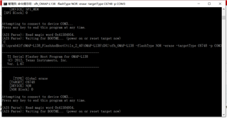

工程师您好,我想用UART2烧写程序,但是没有成功,我这边首先把拨码开关6、7置成ON其他均为OFF,然后用sfh_OMAP-L138 -flashType NOR -erase -targetType C6748 -p COM3这个命令烧写的时候阻塞住了没有任何反应,想问一下有没有什么参考文档可以说明了具体的操作步骤,谢谢
请确认使用了正确的串口并设置为uart boot模式,板子复位之后能收到BOOTME字符串吗?
检查一下pc端的com口与您使用的是否一致,可能是串口部分的问题,一般来说reset之后,串口会收到BOOTME字符串。
没有文档。
Boot模式读取BOOTCFG寄存器确认一下。
PC端是否正确识别com口,可以从管理器中查看。如果能识别,可以先通过串口助手测试一下该串口的功能有没有问题。
