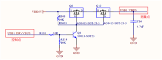

如图是我的335xd的开发版部分原理图,使用的是linux3.2内核;

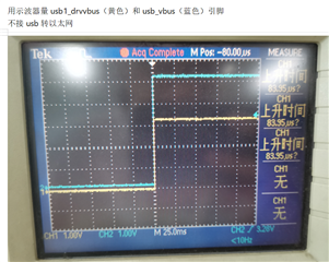

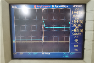

进行测试usb转以太网时发现,USB1_VBUS点的电压,不超过1.3V,模块报错:VBUS error workaround (delay coming),而且usb1无法使用;
正常情况应该是这样的
异常情况如下

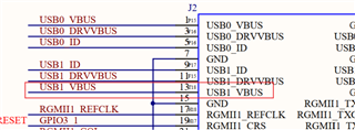

我看过cpu手册上说usb1_VBUS需要一个5V(>4.4v)电压,并且软件配置好后,usb_drvvbus就是自动控制,我们的电路是将usb_drvvbus控制的USB1_VBUS连接到usb1_VBUS上了
所以,不清楚什么原因自动控制会在什么情况下吧usb_drvvbus拉低,这样USB1_VBUS也就没有电了
