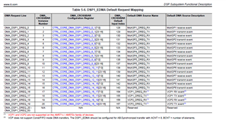

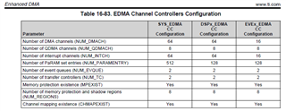

在手册16.2.1.2, Table 16-83,关于EDMA的通道,SYS,DSP都有64个通道,
这些通道,对于DSP来说,是否就是5.3.5中,Table 5-6中所列出来的,
而这里的DMA_DSP1_DREQ_20 -DMA_DSP1_DREQ_63,是不可用的么?

从Table 18-20. DREQ Lines Associated With The DMA_CROSSBAR Control Registers的描述来看DMA_DSP1_DREQ_20 -DMA_DSP1_DREQ_63是不能被cross-bar控制。
看手册,MPU与DSP的DMA似乎是独立的,但针对同一个外设触发源,如GPIO1触发,是由MPU响应还是DSP响应,如何配置
我的理解通过 CTRL_CORE_DMA_X_DREQ_B_A可以配置DMA_SYSTEM/DMA_EDMA,/DMA_DSP1_EDMA
从Figure 27-1. General-Purpose Interface Overview看出对应的是DMA_CROSSBAR_[187:194]
