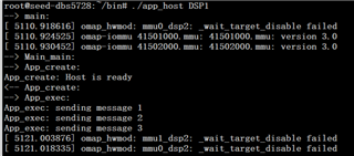

我正在尝试在我的am5728上运行ex02_messageq示例。
我按照文档software-dl.ti.com/.../Foundational_Components_IPC.html
ipc_3_50_04_08/examples/DRA7XX_linux_elf/ex02_messageq/dsp1/bin/debug/server_dsp1.xe66
ipc_3_50_04_08/examples/DRA7XX_linux_elf/ex02_messageq/host/bin/debug/app_host

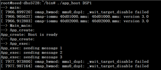

同样的我也跟着文档 重新链接了server_dsp1.xe66  同时也重新unbind与bind了
但是在运行app_host时,始终卡在前三条的信息。

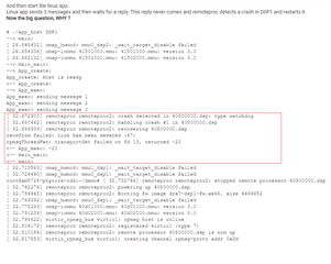

我的状况跟这个帖子一致。但是并没有解决方法
e2e.ti.com/.../rtos-am5728-am57x-arm-dsp-ipc-communication-example-crash
我之前使用ubuntu 14.04版本,我怀疑版本的问题,但是在我换成16.04后,问题依旧。我完全安装指南上的操作进行了多次,但是结果都是一样的
