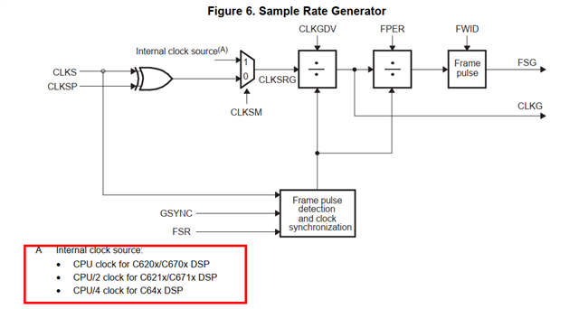

请问,在spra633c手册中写道,其波特率等于CPU时钟/16/CLKGDV,这里的CPU时钟是TMS320C6455datasheet中的SYSREFCLK?还是SYSCLK3?
datasheet中写道SYSCLK3驱动MCBSP模块,这句话的意思是SYSCLK3才是spra633c中的CPU时钟吗?
那为什么SPRU580G中写到,对于C64X系列驱动MCBSP的源时钟是CPU/4clock?
datasheet中所说为SYSCLK3驱动MCBSP,并不是SYSREFCLK
CLKGDV= (CPU Clock frequency) / (16 * baud rate) -1中的CPU Clock frequency是指cpu的时钟不是mcbsp的时钟。
