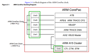

请问TI各位老师,下图中的Div/1、Div/2、Div/3、Div/6是由寄存器配置的吗?如果是,哪是由那些寄存器配置的?
谢谢Nancy Wang回复,感觉不太像是通过PLLDIV来配置的,PLLDIV是PLL模块中的功能,而图里说是ARM核内的
图片来自
KeyStone II Architecture ARM CorePac User Guide
Literature Number: SPRUHJ4
3.2 Clock and Reset
从datasheet描述应该是将sysclk1直接除以系数进行分频。
谢谢Nancy Wang回复,这个datasheet的意思是这个由硬件直接进行分频的,用户没法通过寄存器进行配置,对吗?
结合以下表格和帖子看了一下,应该还是通过PLLDIV来配置的。表格或者是框图只是说明各个模块使用哪个时钟分频,最终还是通过main PLL来配置。
