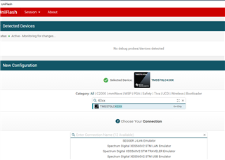

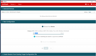

你好,
我下载了最新的uniflash ,但是没有找到AM437x的型号呢?
只有一个TMS570LC43xx,不确定是不是我使用的AM437x型号
你好,
不是通过图形界面烧写的,要通过执行命令烧写,请参考下面的链接。
https://software-dl.ti.com/processor-sdk-rtos/esd/docs/latest/rtos/index_board.html#uniflash
文档里说要用老版本的V3,请到下面的网站下载安装。
https://software-dl.ti.com/ccs/esd/uniflash/docs/uniflash.html
