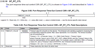

请问图片中提到的DMA clock period,在TMS320C6678的真实value是多少?哪个文档可以查看?
请给与解答,谢谢。
