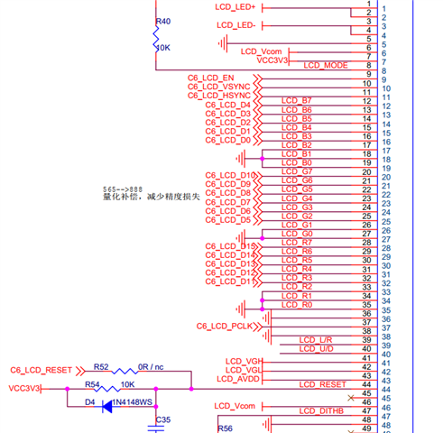

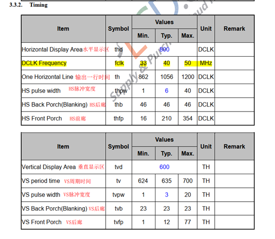

这里是LCD硬件连接图 这里是LCD部分参数 ,配置完成后,仿真屏幕就只闪一下,然后就没动作了,我代码还有什么地方没配置吗  还是配置有误,望请不吝赐教
  • 请将修改过的参数标红,与EVM板上使用的LCD对比参数有哪些部分不同。
    着重看一下以下API的配置
    RasterClkConfig
    RasterModeConfig
    RasterTiming2Configure
    RasterHparamConfig
    RasterVparamConfig
