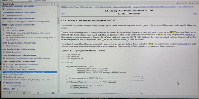

我在某些应用场景下,在线仿真时,初始化时将printf映射到了调试串口,但是程序在线运行过程中我希望能够printf恢复打印到CCS console中,请问该如何解决?
我查阅CCS 的help content其中找到using Run-time-support functions and building libraries-> The C I/O function:
1.描述说有default 输出设别是HOST,但是应该如何操作呢?
2.映射到串口的操作也是我参照该章节实现的;

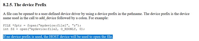

从截图中的理解来看,是将mydevice去掉,host device就会去读file。
没有示例,建议您去英文论坛的咨询看看,会有ccs团队的工程师给您支持。
