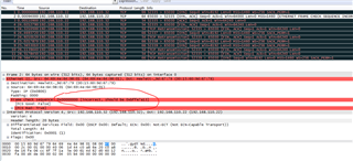

        有个问题想咨询一下你们,我们自研的DSP6678单板,用的是sys/bios,UDP协议收发目前是正常的,长时间测试也是正常的无丢数,但是用tcp协议一直无法正常收发,一直提示ETHERNET FRAME CHECK SEQUENCE INCORRECT ,不知道是否在nimu这个库里面有关于修改网络ECRC校验的,麻烦ti专家指导下。(底下是我的tcp代码和wireshark抓包)
